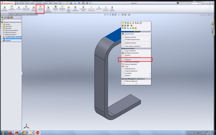

Jak obrócić pierwszy element w złożeniu ? Zamodelowany jest do termoformowania, czyli jako wypukły, a jego pozycja robocza jest dokładnie odwrotna - "miska" |
2013-06-18, 12:08
Prawa mycha i ruchomy. A potem przenieś/obróć komponent.![]() |
2013-06-18, 12:42
Słowo klucz: Ruchomy :) O to chodziło. Dziękuję ! yyy gdzie klika sie "pomógł" ? |
