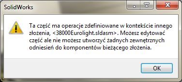

Czasem jak chcę wykorzystac jakąś część np. do utowrzenia powierzchni cięcia to mam komunikat:
i oczywiście powierzchni dodać nie mogę.
W opcjach mam zaznaczone "Zezwalaj na wiele kontekstów..." i klops.
