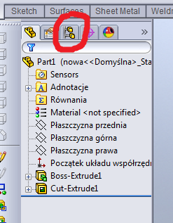

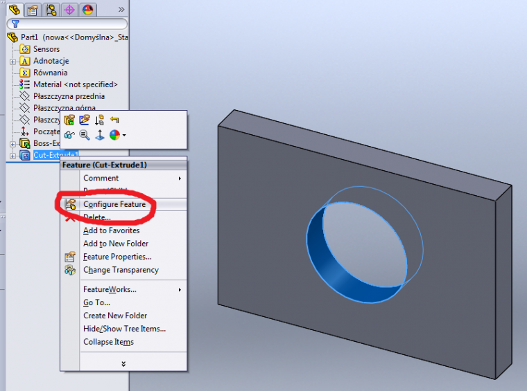

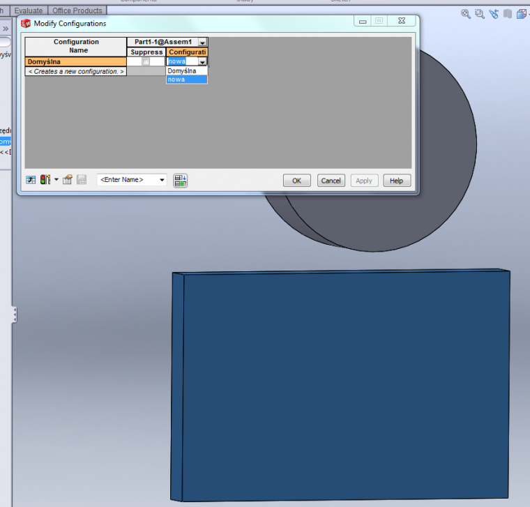

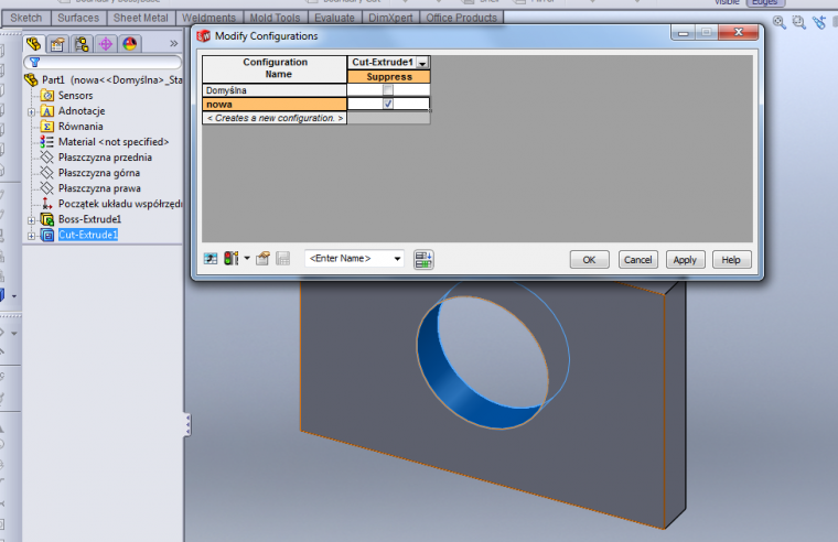

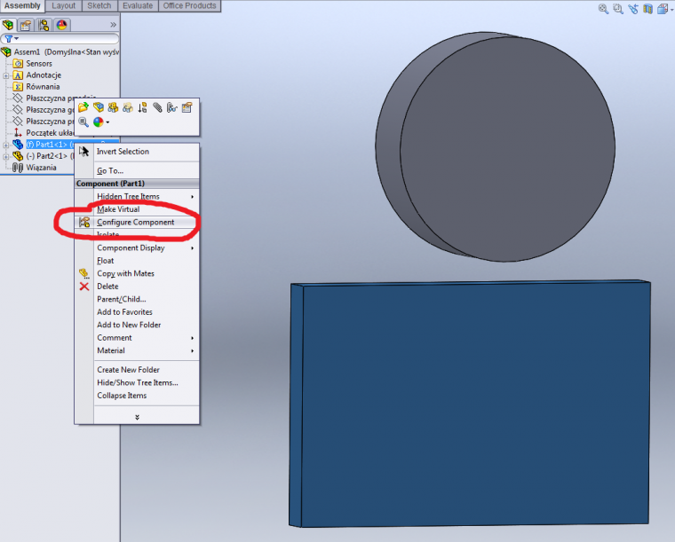

Kopiowanie plików przeważnie prowadzi do błędów. Powinno się zrobić rózne konfiguracje części a następnie określić która ma być używana w złożeniu (w danej konfiguracji złożenia).
