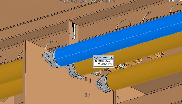

Powiedzmy że mam 6 zespołów "wał gumowy-3" (jak na załaczonym rysunku)
http://www.pswug.info/image/forum/forum_760_1_1243_5870.jpg
I teraz żeby wybrać każdy z nich to opisany powyżej schemat muszę powtarzać 6 razy.
Czy jest jakiś sposób na to żeby już po wybraniu interesującego nas elementu można było kliknąć jakieś narzędzie które by "wybrało" w naszym złożeniu te same elementy ( tzn - te same wystąpienia już wybranego elementu)?

Wydaje mi się, że bez zbędnej filozofii można skorzystać z filtra (nad drzewem operacji).
Jeżeli to jest niewystarczające, w menu Narzędzia > Wybór komponentu jest opcja Zaawansowanego wyboru i można tam definiować różne kryteria wyszukiwania, np. po właściwościach dostosowanych itp.
