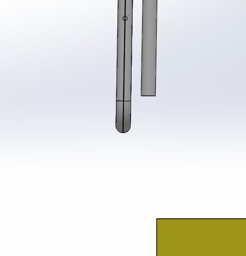

Tak to wygląda, szary element podzłożenia ma się kończyć 50mm nad kolorowym elementem złożenia.
Złożenie w konfiguracji A (i podzłożenie też A):

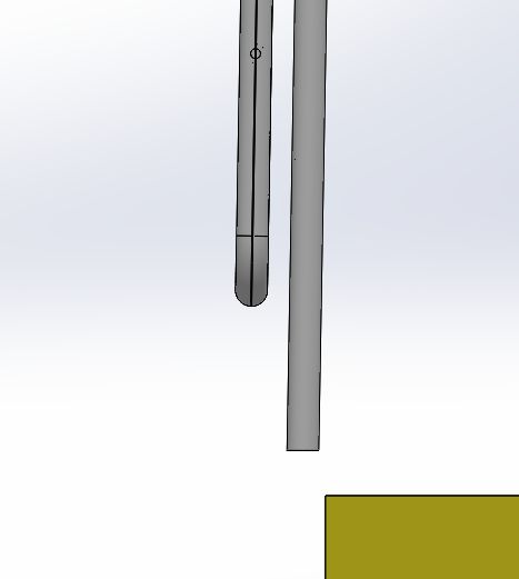

Zmieniam konfigurację złożenia na B (a więc i powiązaną konfigurację podzłożenia też) i otrzymuję:

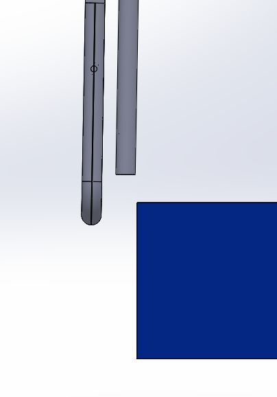

Odświeżanie nie pomaga, otwieram podzłożenie, nic kompletnie nie zmieniam, zamykam i mam to co powinno:

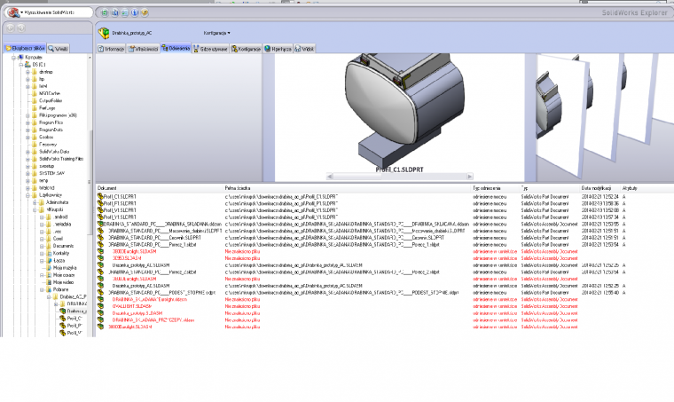

U mnie takze automatycznie nie chca sie przebudowac, ale nie wiem co jest tego przyczyna :-/
2014-02-24, 15:12
Masz odniesienia w kontekście z którymi jest powiązana drabina i ich brakuje i dlatego nie przebudowuje się z automatu.
2014-02-25, 14:08
Faktycznie, choć jak ja sprawdzam to mam tylko jedną pozycję na czerwono ;-/
Jeśli faktycznie to jest powodem to jak to naprawić?
2014-02-25, 18:09
Na pewno miałeś powiązany szkic drabiny z innym podzłożeniem. Może być tak że to podzłożenie jest powiązane z drabiną i tworzy się pętla która z automatu się nie przebuduje. Nie sprawdzę teraz bo nie mam możliwości w domu. Ale jakbyś usunął wszystkie odniesienia które się odnoszą do innych złożeneń to powinno być ok.
2014-02-25, 22:26
U Ciebie będzie to inaczej wyglądać ponieważ nieaktualne odniesienia (->?) z załącznika mogą być aktualne, jeżeli w ściezkach znajdą się poszukiwane pliki.
Przyznam, że zazwyczaj zaznaczenie do pamięci wszystkich odniesionych dokumentów rozwiązuje problem (chyba, że ich nie można załadować bo ktoś je usunął lub zmienił nazwałe/lokalizację). Nie sądzę, aby była wyłączona automatyczna przebudowa.
