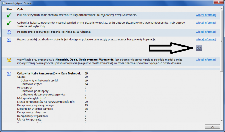

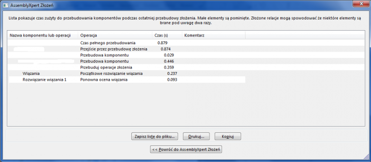

Nie wiem czy dokładnie o to Tobie chodzi, ale znalazłem taką funkcję jak AssemblyXpert złożeń Zakładka "oceń" albo narzędzia -> AssemblyXpert złożeń Tam klikasz ![]() Oto wynik mojego złożenia ![]() Pzdr |
