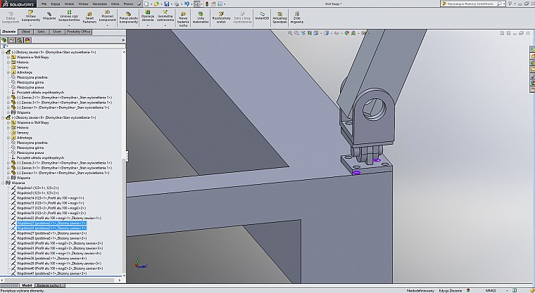

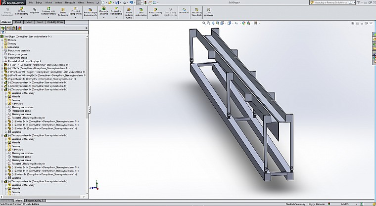

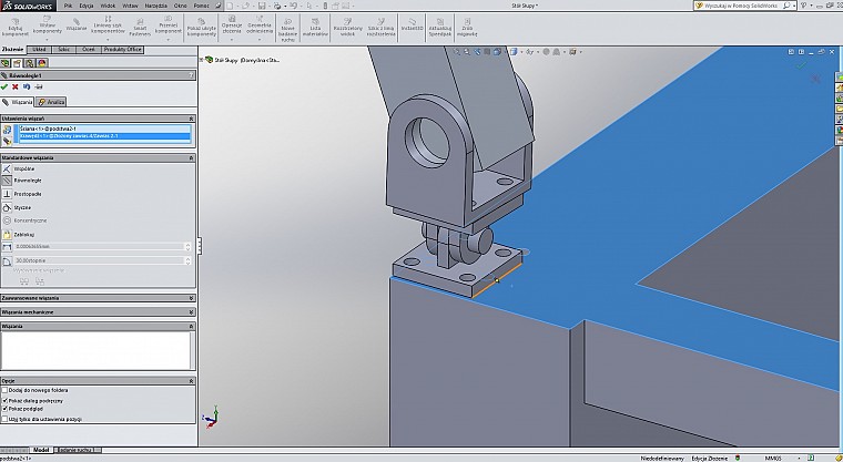

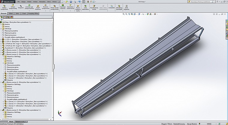

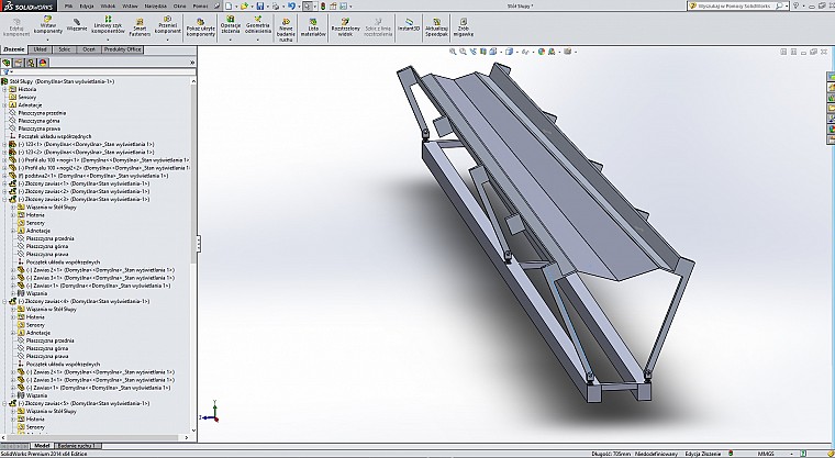

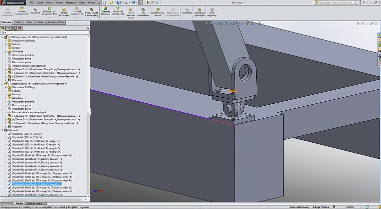

Witam, Solidworksa zaczynam dopiero ogarniać i prosiłbym o małą pomoc przy jednym z projektów. Projektem jest "stół" składający się z 2 kątowników które po złożeniu stołu stykają się jedną z krawędzi, a po rozłożeniu rozsówają się tak aby przestrzeń pomiędzy nimi uformowała określony trapez. Podczas rozrysowywania wszystkiego stwożyłem potrójny zawias który odchyla się w 2 osiach oraz jest skrętny i właśnie na takich czterech [docelowo 10-bo tyle nóg ma mieć stół] zawiasach pracuje cała konstrukcja. W momencie kiedy trzy z czterech nóg mam powiązane z nieruchomą podstawą lub dwie powiązane w pełni i dwie powiązane jedynie kantem zawiasu, całość pracuje wg założeń. Natomiast kiedy próbuję powiązać czwartą nogę lub uzupełnić dwa brakujące wiązania [rozumiem że da się powiązać każdą nogę jednym wiązaniem, natomiast na potrzeby projektu/opisywanego problemu każda noga jest wiązana w 2 punktach], podczas próby przesówania którejś połówki pokazuje się komunikat iż wybrany komponent jest całkowicie zdefiniowany i nie ma możliwości jego przesunięcia. Poniżej zrzuty ekranu obrazujące problem [dwie środkowe nogi jak na razie nie są powiązane i do momentu rozgryzienia tego problemu uznaję je za nieważne]: Rzut ogólny 1 ![]() Rzut ogólny 2 ![]() Rzut ogólny 3 - po rozłożeniu ![]() Sposób powiązania przednich [krótszych nóg] ![]() Sposób powiązania nóg tylnych na 1 wiązanie - wtedy jeszcze mam możliwość składania i rozkładania stołu, a samo wiązanie działa jako dodatkowy zawias, na pomarańcowo oś skrętna ![]() Po dodaniu drugiego wiązania w poniższy sposób komponeny stają się w pełni zdefiniowane ![]() Pytanie brzmi: Co jest z owym projektem nie tak? Czy to kwestia mojego błędu w wyniku którego konstrukcja klinuje się po solidnym umocownaiu nóg ze względu na za mały/za duży odstęp pomiędzy przywiązanymi do podstawy nogami [wydaje mi się że potrójny zawias powinien umożliwić pełne dopasowanie], czy jakiegoś ustawienia w programie którego jeszcze nie zgłębiłem, a które po umocowaniu wszystkich czterech nóg pozwala na poruszanie komponentem w pełni zdefiniowanym. |
