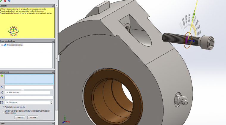

witam...opcja jak się nie mylę dostępna od SW2014...
Tworzysz nowy widok rozstrzelony>>wybierasz komponent>>przesuwasz pociągając za triadę w potrzebne miejsce(lub wpisujesz wartość numeryczną)>>sprawdzasz czy masz zaznaczoną opcję "pokaż pierścienie obrotu" i pociągasz za ten pierścień o żądany kąt...
...jak nie masz pierścieni to sprawdź czy nie zaznaczyła Ci się opcja "automatycznie rozmieść komponenty..."

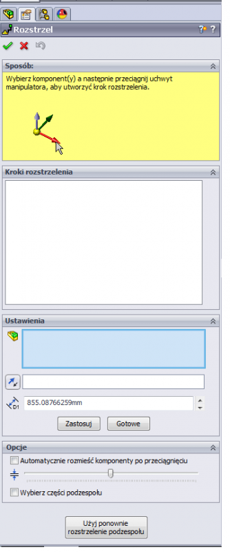

2014-07-21, 19:34
właśnie u mnie to wygląda zupełnie inaczej chyba ze nieumiem znaleźć opcji "pokaż pierscienie obrotu". umnie wyglada to tak:
nie posiadam tych kułek do zmiany kąta a nie mam pojęcia gdzie je włączyć
2014-07-21, 20:15
przepraszam moja wina SW 2013 :( zapomniałem że po formacie mam wrzuconą starą edyję...
