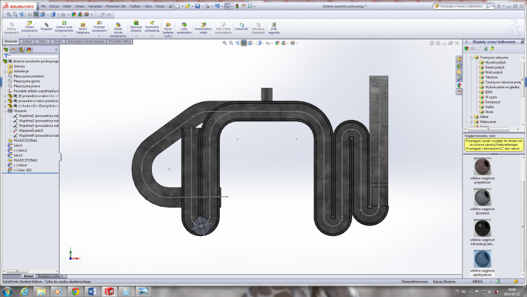

kolejnepytanie z serii "nie umiem sobie z tym poradzić" mianowicie mam skrzynke amunicyjną którą chcem wypełnić łuskami/nabojami, ma to działać tak że kazdy nabuj popycha siebie nawzajem. czy jest na to jakiś magiczny szybki sposób czy dokładanie kolejnych łusek? kombinowałem z wiązaniem ścierzki ale to nie działa tak jak powinno bo przy 3 łuskach przestają się posówać. sytuacje pokazuje zdjęcie:
pozdrawiam i proszę o pomoc ttsz

Ale do czego to ma służyć?
Jeżeli tylko do rozmieszczenia to robiłbym to w części w kontekście rozmieszczając obiekty w szyku po ścieżce.
Jeżeli ma się cokolwiek przesuwać, to może zdefiniuj w podstawowym ruchu kontakty i dodaj napęd. Powinno działać :)

w sumie fakt, juz głupieje powoli:) zbyt bardzo termin goni dziękuje za pomoc w rozjaśnieniu myśli:D
