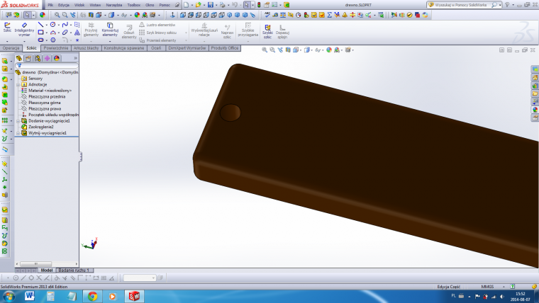

Panowie jak zrobić by krawędzie zarysu promiena byly widoczne ?
tak mam teraz .....
2014-08-07, 16:39
Menu Widok > Tryb wyświetlania > Styczne krawędzie.

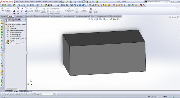

Witam .
Narysowalem sobie kostkę (półfabrykat) na wyrobie docelowym , jak zrobic by ta kostaka była trochę przezroczysta by można było zobaczyć model docelowy?

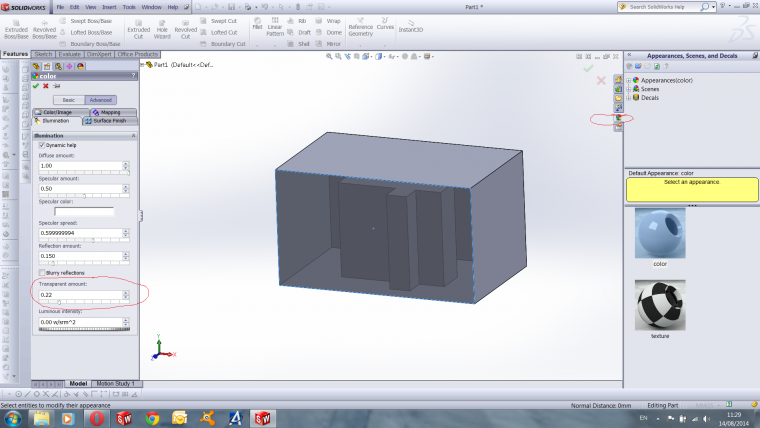

2014-08-14, 12:36
Prawym myszy na sciane ktore chcesz miec przezroczysta potem wyglad ( appearance ) wybiez sciane a potem jak na dolaczonym print srean'e
