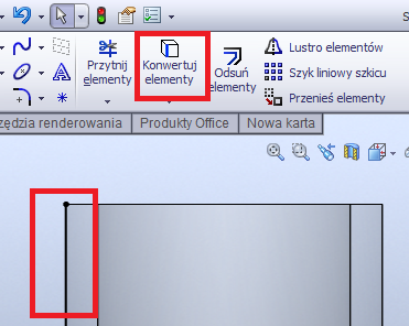

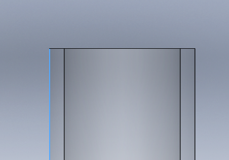

Mam dość nietypowy problem. W złożeniu tworzę nową część na podstawie krawedzi rury. Do tego celu konwertuję krawędź rury na płaszczyznę (człon konstrukcyjny konstrukcji spawanej) i tu pojawia się problem: konwertowana krawędź po wyjsciu ze szkicu gubi relacje i przeskakuje na druga stronę rury.

No nie powinno tak być. To może konwertuj na próbę tę drugą krawędź.
Jeżeli nie pomoże to narysuj ręcznie szkicem 3D dodając odpowiednie relacje.
2014-11-18, 09:50
Dziwna sprawa. Zmieniłem odniesienia na podstawie których budowałem płaszczyznę na którą potem rzutowałem i wszystko jest ok.
