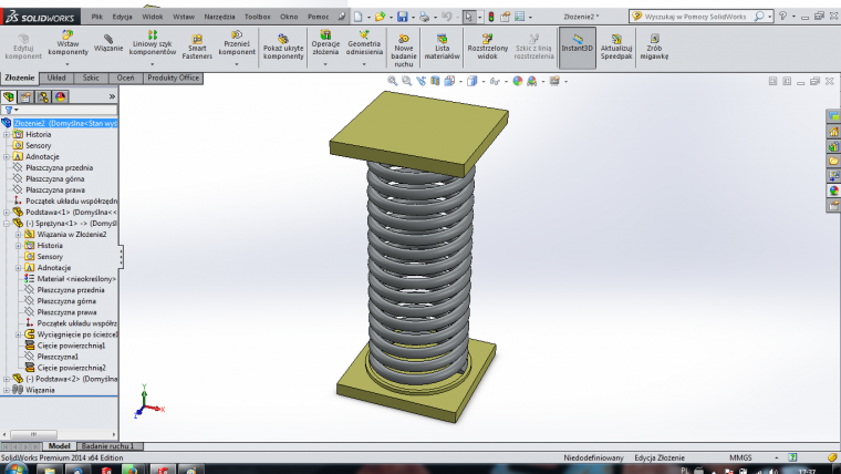

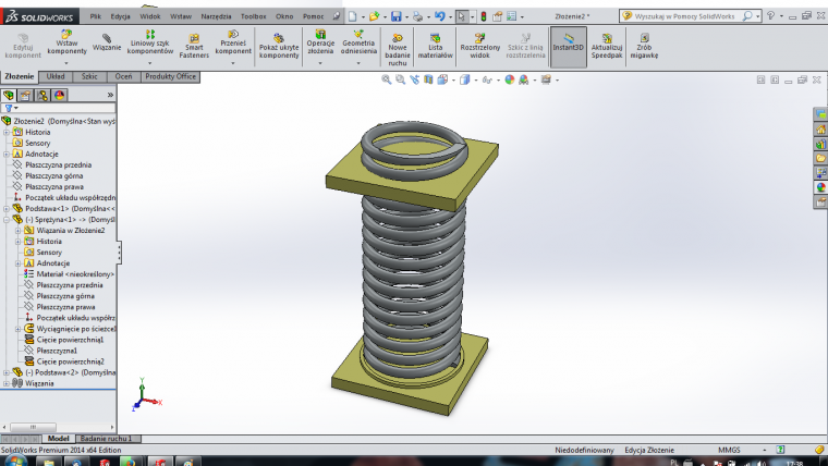

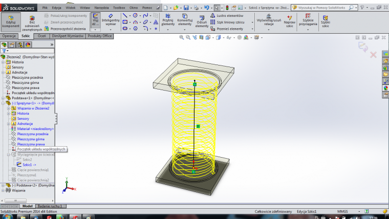

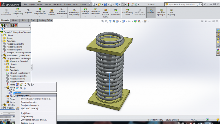

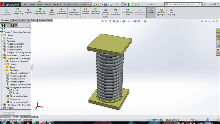

Witam, mam dziwny problem ze złożeniem sprężyny, a właściwie relacjami. Poskładałem sprężynę i jak się okazało nie chce się ona uginać. W złożeniu przesówam podstawkę z którą jest powiązana i nic, podstawka sie przesówa, natomiast sprężyna nie drgnie. Sprężyna goni za podkła dopiero gdy edytuje w drzewku operacji szkic. Po jego zamknięciu pozycja sprężyny ustawia się tak jak powinna przy podstawce. Jak na poniższych rysunkach
2014-12-03, 18:26
No i jest to normalne zachowanie. Zmiany następują po przebudowie.
Jeżeli ma się poruszać w trakcie przesuwania komponentu, to sprężynę robi się z ringów (połowy) i łączy wiązaniami. Jednak nie jest to prawdziwa sprężyna bo ring nie ma linii śrubowej.
Jak nagrasz animację to będzie się poruszało ponieważtam następuje przebudowa na krok.

Nie będzie się odkształcało podczas przesuwania, no way. Jest to zwykłe powiązanie kontekstowe i odkształci się po przebudowaniu. Z resztą widać to na filmie jak koleś wciska symbol .
Komu innemu działa? Chętnie zobaczę jak.
2014-12-11, 11:29
Paweł ma rację nie ma możliwości czegoś takiego.
Na filmie widać, że jest w złożeniu używana przebudowa za każdym razem kiedy jest zmieniana pozycja zaczepu sprężyny.
Ewentulanie użyć badania ruchu i wtedy będzie animacja ruchu.
Innej mozliwości nie ma.
