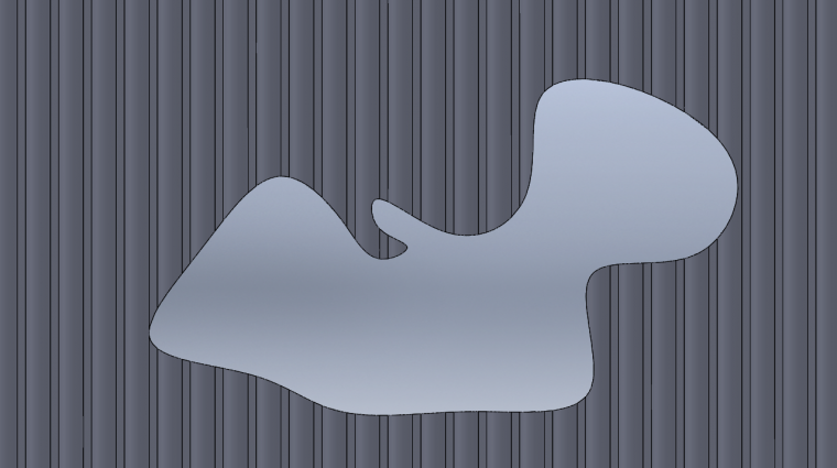

Czy jest jakiś patent na wycięcie otworu w złożeniu (wycięcie obejmuje kilka części). Na obrazku o co mi chodzi - ale to jest 1 element. |

Witam. Trochę napisałeś za mało informacji, ale jeśli to wycięcie ma być w złożeniu w pozostałych częściach, to trzeba konwerterować obrys wycięcia. może być też na płaszczyźnie. Obrysem wycięcia (szkic) wycinasz dalcze części z zaznaczeniem rozejściem operacji do części, aby po otwarciu innych części było to samo wycięcie. |

Ok, dzięki, po świętach poprobuje. Wesołych i spokojnych dla wszystkich. |
