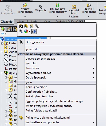

2015-03-03, 09:14
Roztrzelenie zapisywane jest automatycznie po "zaprogramowaniu" kroków roztrzelenia i zatwierdzeniu, następnie należy klikąć w Drzewie operacji na dane zlożenie prawym przyciskiem myszy i klikąć zwiń aby powrócić do stanu oryginalnego i rozwiń aby pokazać zaprojektowany roztrzał.

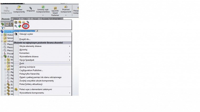

A podpatrzyłem że pojawia się u ciebie zaznaczona na czerwono ikonka, której u mnie nie ma. Co to jest?
2015-03-03, 10:40
Jest to Wizualizacja dynamicznego odniesienia, szczerze nie używam tego więc nie podejme się tłumaczenia działania. U mnie jest SolidWorks 2015 SP0 , i może masz inną wersje programu albo nie jest to włączone w opcjach.
2015-03-03, 11:15
Ta ikonka nie ma nic do rozstrzelenia, pokazuje co od czego zależy.
