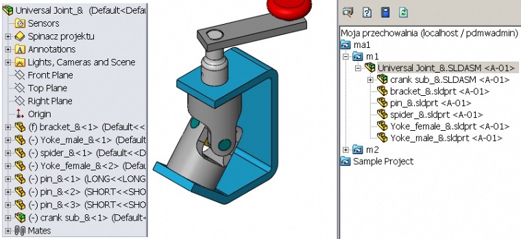

Top level to po prostu główne złożenie. W przechowalni są foldery z projektami. Po otwarciu takiego folderu jest już główne złożenie w skład którego wchodzą następne. Problem polega na tym, że kolega dodaje podzłożenie do głównego złożenia i jest ono widoczne obok głównego złożenia jakby były ze sobą w relacji rodzic-rodzic, a tak naprawdę jest to dziecko-rodzic. Czy taka sytuacja może mieć miejsce gdy np mamy dwa projekty, kolega zciąga oba. Dodaje do obu to samo podzłożenie, po czym ewidencjonuje. Gdy zaewidencjonuje pierwsze wszystko jest ok, ale przy drugim wyrzuca mu już to podzłożenie do głównego złożenia tylko dlatego że jest to odwołanie do podłożenia które już jest w PDMie w projekcie który był jako pierwsyz ewidencjonowany?

Sprawdzę później. Jeżeli złożenie było użyte już wcześniej to w jego miesjcu będzie symbol skrótu (strzałka).
Nie rozumiem, jak mogą być obok siebie...
 Normalnie wygląda to tak:

Tak to wygląda u mnie. Złożenia i części zaznaczone czerwonymi kółkami wchodzą w skład złożenia do którego zrobiłem strzłkę a nie są z nim wcale równorzędne a mimo wszystko wyrzuca mi je tak.

Aby nowe podzłożenie  "weszło" do Top assy to trzeba na dysku kompa zapisać TOP asyy razem z tym zlozeniem i zaewidencjonowac TOP assy z revizja ta sama lub zmieniona..razem z nowym podzlozeniem
chodzi o to zeby PDM wiedzial w jakim zlozeniu wystepuje to podzlozenie... jezeli zaewidencjonujesz tylko nowe podzlozenie to PDM zapisze we wskazanym projekcie w top assy... jak bedziesz chcial wyewidencjonowac tgop assy to nowe podzlozenie ktore jest "obok" TOP ASSY nie zostanie pociagniete"
