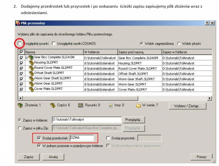

Zobacz tutorial kopiowanie złożeń ze str: http://www.szkoleniasolidworks.pl/?k=do_pobrania.
Ogólnie nie jest to skomplikowane, problemy w mojej ocenie pojawiają się, jeżeli pliki mają zewnętrzne odniesienia i tam pozamieniamy nazwy. Ale nie wiem czy u Ciebie będzie taka sytuacja występowała.
2015-03-19, 04:57
Tak jak Paweł pokazał, trzeba zrobić plik przenośny tego złożenia z dodaniem przedrostka lub przyrostka i zapisać to w nowym folderze.
Natomiast jeśli jest już zrobiona dokumentacja 2D, to lepiej jest wszystkie części 3D, podzłożenia, złożenia, dokumentacja 2D, wrzucić do jednego folderu, otworzyć najwyższe złożenie 2D i dopiero zrobić plik przenośny z zaznaczeniem "Uwzględnij rysunki", a SW zabierze cały model z dokumentacją 2D włącznie. Po modyfikacji jakiś części 3D, złożeń......itd (w nowym złożeniu) to po otwarciu dokumentację 2D SW zaktualizuje również tą dokumentację.
