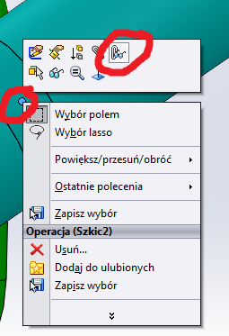

W moim SW 2015 SP2.1 "pokaż wiązania" działa tak jak piszesz. Klikam na pkt./ścianę/płaszczyznę/całą część itp. i pokazuje mi wiązania np. tylko wierzchołka itd. Sprawdź u siebie czy nie przeoczyłeś tego.

2015-04-24, 10:05
    Bartosiński Piotr
Na pewno to tak działa?
2015-04-24, 10:47
Faktycznie, nie do końca. Na szkicu (punkcie) i płaszczyźnie zadziałało. Na krawędziach już nie chce ;( Trochę się pośpieszyłem.
