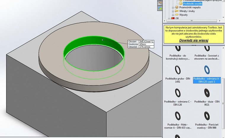

Cel był taki:
1. Szukałem podkładki pod nakrętkę M42 (obojętnie jaką podkładkę - do poglądowego modelu) i w sumie sam ją sobie w końcu narysowałem do nie mogłem znależć przeklikując i wstawiając kolejne typy podkładek i sprawdzając rozmiary.
2. Znalazłem kiedyś jakieś fikuśne śrubki w necie i po DIN'ie je chciałem znależć w SW, żeby do modelu (złożenia) wstawić.
Na pewno by się taka wyszukiwarka przydała.
Nie widze problemu znalezienia podkładki pod śrubę M42 po DIN'ie (DIN 125) w toolbox. Oto przykład:
