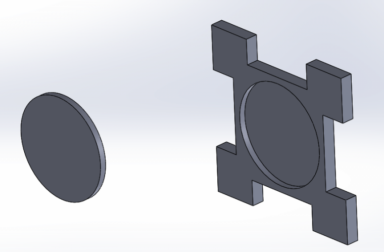

Witam, nie wiem czy to dobry dział, ale mam problem z przeniesieniem(dopasowaniem tego koła do nominalnego położenia. Jak to zrobić lub jak ,np. tak jak na obrazku.... wyciąć koło(0.5cm) z powierzchni(1cm). Chcę aby te koło było ruchome. |

Należy te elementy narysować jako dwie oddzielne części, następnie zapisać i utworzyć złożenie. Po ich umieszczeniu nadaję się wiązania, np. koncentrycznie + wspólnie. Domyślam się, że nie pytasz o podział części i utworzenie z wielu obiektów złożenia - bo to nieco wyższy poziom. Szukaj w pomocy pod hasłem "złożenie". |

Czyli mam każdy element robić w nowym pliku, a później wszystko zebrać do jednego, bo takich elementów nakładająych się na siebie trochę będzie.....?? |

Zacznijmy od pytania, co to w ogóle jest, czemu to ma służyć? Od tego zależy dalszy tok postępowania. |

Dzięki za odpowiedź, doszedłem do wniosku, że jedna część to część którą da się zrobić jednorazowo w cnc. Nie wiem jak nawet to nazwać, jest to pudełko które pod pewnym ułożeniem się otwiera...(robię to hobbystycznie). |
