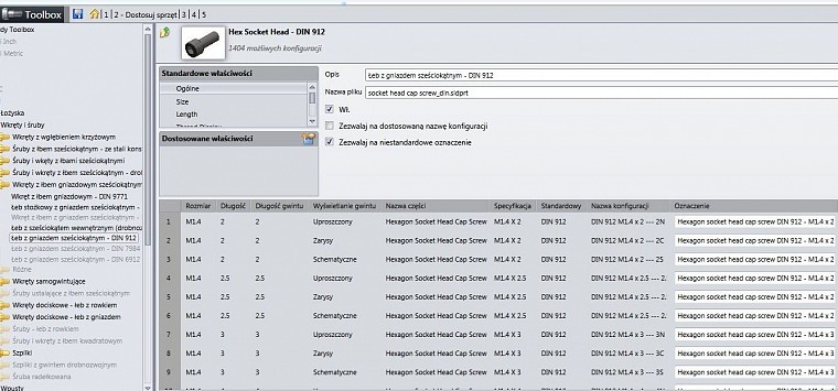

czy da się zmienić wartość kolumny OZNACZENIE jakoś szybciej, jednym kliknięciem? chcę zmienić nazwę wyswietlaną w LM
2015-06-19, 15:25
W tym edytorze raczej nie, ale w jakimś programie do edycji baz danych - raczej tak.
2015-06-19, 15:45
a jakiś inny sposób na zmiane nazwy wyswietlanych elementów toolbox? Chodzi mi głównie o te WKRĘTY
2015-06-19, 15:46
wogóle skąd bieże dane do tej kolumny oznaczenia?
2015-06-19, 16:29
W bazie danych jest to zapewne jakiś ciąg znaków opartych o formuły. Tutaj jest to ręczna edycja tekstu.
Kiedyś miałem tylko do czynienia z edycją bazy w Accessie, jest to mega skomplikowane i nie rekomendowane przez SW Corp. (tedy nie było nawet tego edytora). Ale oczywiście jak ktoś ma zdrowie to może tam to zmieniać. Ja nie pomogę bo tego nie robiłem.
2015-06-22, 08:34
ok. temat zamknięty. Należy w lewym górnym rogu w kliknąć na strzałke potem eksportować dane, otworzyć plik xls, poleceniem zamień zmienić nazwę elementów kolumny i importować do solid worksa.
