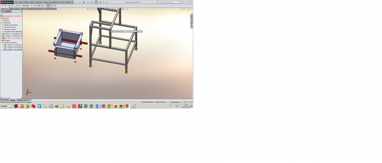

Mam złożenie z podzespołów w których występują części o takich samych nazwach. Częście to i podzespoły są utworzone i sapisane w innych katalogach. Przy wstawianiu tego drugiego podzespołu element pierwszego (konkretnie "noga") zastąpił mi nogę w drugim zespole. Co ja źle robię bo całość mi się rozjeżdża. Na rysunku te pierwsze nogi są żółte a te drugie czerwone. Pozdrawiam Andrzej |
2015-06-26, 20:42
Nie ma opcji, żeby to działało, na pocieszenie dodam, że w żadnym systemie CAD to nie przejdzie. Rada, używać zawsze unikatowych nazw plików. |
