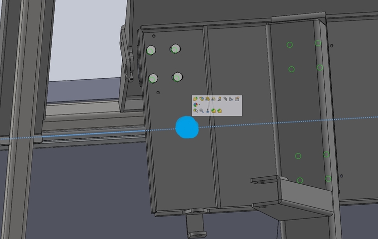

Problem objawia się tymże chcą wybrać powierzchnie z niebieską kropką () zaznaczają się inne krawędzie za ta powierzchnią. Jest to dość irytujące bo musze klikać kilka/ kilkanaście razy zanim utrafię w miejsce w którym nie ma innych krawędzi i dopiero zaznaczam preferowaną powierzchnię. Żaden filtr nie jest włączony. Dzieje się tak od niedawna. Czy zna Ktoś rozwiązanie? Coś włączyłem przez przypadek?

Włącz filtr powierzchni.
I jest jeszcze coś takiego jak 'Wybierz inny'
2015-07-17, 09:39
Zresetuj ustawienia w opcjach na karcie Wyświetlanie/wybór.
2015-07-17, 10:26
"Włącz filtr powierzchni.
I jest jeszcze coś takiego jak 'Wybierz inny'"
bez filtru powinno działać!
"Zresetuj ustawienia w opcjach na karcie Wyświetlanie/wybór."
rada jak najbardzej słuszna! DZIEKUJE BARDZO! POZDRAWIAM

Owszem, działa bez filtru, ale jak jest dużo elementów (krawędzi, powierzchni, wierzchołków) jak w Twoim wypadku, to właśnie są takie problemy z wyborem.
