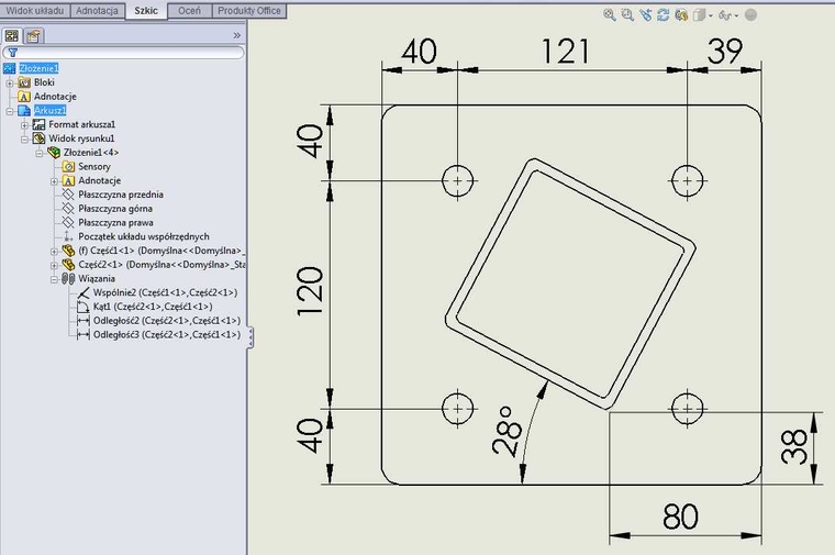

Dzień dobry, Robie jedno z pierwszych złożeń więc moje pytanie jest zapewne proste. Jakimi wiązaniami połączyć stopkę z profilem, tak aby był pod kątem i we właściwym miejscu. Czyli aby punkt narożny jednoczesnie był 80 mm i 28 mm od rogu, a cały profil pod kątem 28 stopni. Donoszę, że poradziłem sobie ze 28 stopniami ale nie z dwoma wymiarmi jednocześnie. Dziękuje i pozdrawiam hcb-vnas-l04.res.no.enterdir.comL04_HOME03177381personaldesktop2015-09-15_10-50-24.jpg |

Nawrocki Jurek Dzień dobry, Czyli aby punkt narożny jednoczesnie był 80 mm i 28 mm od rogu, a cały profil pod kątem 28 stopni. Donoszę, że poradziłem sobie ze 28 stopniami ale nie z dwoma wymiarmi jednocześnie. Dziękuje i pozdrawiam Witam. Nie do końca rozumiem zapytanie, ale aby zrobić wiązanie, trzeba wybrać dwa wiązania pod kątem (tak rozumuję) i wtedy podać odległości od punktu narożnego . Można dołożyć płaszczyznę i do niej także wiązać. Można tez wiązać kątowo osiowo, ale trzeba osie włączyć, można wiązać także szkicem. Jest wiele możliwości. Może jakiś szkic odręczny wiele podpowie, lub Print Screem, lub plik SW. Pozdrawiam. |

Można to zrobic na kilka sposobów. Na pewno wiązania kątowe ściany stopki i ściany profilu. Potem wiązanie górnej ściany stopki z dolną ścianą profilu. A te 28 (38?) i 80 to np. na szkicu profilu (zapewne jest to kwadrat). |

Witam. Może to coś podpowie jak powiązać profil do płytki: |
