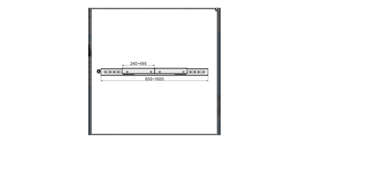

Tak jak na załączonym obrazku, profile mają odpowiednie długości: 240,320,420,495 oraz 600,620,650,700 do 1600 włącznie, chodzi o to aby nie tworząc nowych części z poziomu złożenia nadać w konfiguracji odpowiednie długości, a nie tworzyć konfiguracje w każdej z części.

Długości można płynnie zmieniać z poziomu złożenia (2x klikając na odpowiedniej operacji). Natomiast konfiguracje można utworzyć po kliknięciu na wymiar ale trzeba być w edycji komponentu.
Można też tworzyć konfiguracje części z poziomu złożenia skojarzone z konfiguracją złożenia, co kto lubi.
