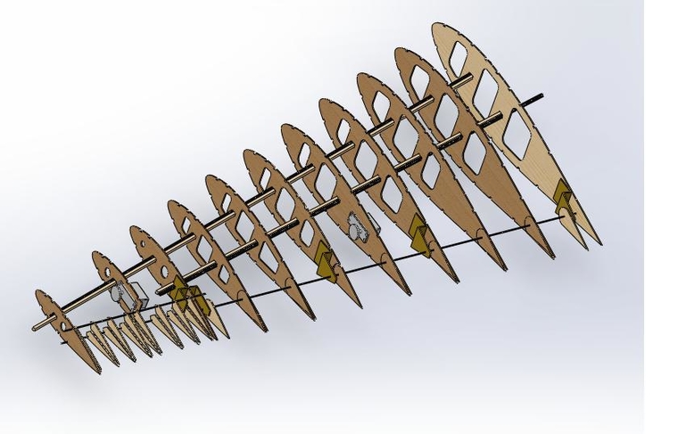

2015-12-16, 11:05
Dzień dobry,
A jaką metodą wykonać lustro tego skrzydła? Profile są idealnie symetryczne więc nie ma problemu, że dół skrzydła różni sie od góry.
Pytam bo w Wstaw/Odbicie lustrzane komponentów nie żadnej opcji zerwania połączenia i nie moge skasować połączenia.
2015-12-18, 12:38
Ja zrobiłbym z całego skrzydła podzłożenie i odbił całość.
Tutaj jest oczywista sprawa, skoro profile w przekrojach są symetryczne to lustro polega na reoreintowaniu komponentów a nie wyprowadzeniu nowych części.
