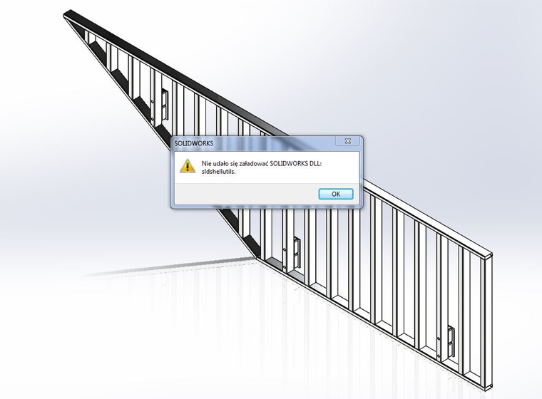

Witam Wszystkich,
Czy koś z forumowiczów, jest w stanie podać mi przyczynę, że jak chce zrobić plik przenośny to wyskakuje, że jest brak biblioteki jak niżej:
Solidworks 2015 SP 2.0. Wykonałem przeinstalowanie SW15, ale nie pomogło wgrałem SP 2.0 również nic nie dało. Wcześniej tego nie miałem na tej samej instalce. Jest na to jakieś rozwiązanie?

Witaj Pawle,
Nie instalowałem SW16 tylko SW15. Wcześniej tego nie miałem (na tej samej instalce). Najpierw był komunikat
plik GdtAnalysisSupport.dll. który znikł po wykonaniu z tej strony:
http://www.pswug.info/forum/1/Zlozenia/odpowiedz/2141/
Ale pliku przenośnego nadal nie mogę wykonać.
Pojawaia się komunikat jak wyżej.
Czy może być jakas przyczyna że odinstalowałem SW11, 13, 14
W pracy też zostałem tylko na SW11 i SW15, ale problemów nie ma.

Coś mi się wydaje, że z instalką SW15 coś jest nie tak. Dziś odinstalowałem wszystko związane z SW łącznie z czyszczeniem rejestru. Zainstalowałem SW15 (bez SP2.0) i błąd nadal jest. Zainstalowałem SW14 i w nim wykonałem część, zrobiłem plik przenośny i wszystko w SW14 jest tak, jak powinno. Odpalam SW15, plik przenośny i błąd nadal ten sam. Trochę to dziwne, aby instalka była skićkana, bo SW mam same obrazy. Hmm..... No nic, jak będzie więcej czasu, to postawię nowego OS. Trzeba będzie, na obecną chwilę robić, zapisz jako itd....
Problem się rozwiązał po wgraniu SW16. Także w SW15 mogę już robić plik przenośny. Przypuszczam, że po zainstalowaniu SW16 został uaktualniony Microsoft .NET Framework 4.5.2
