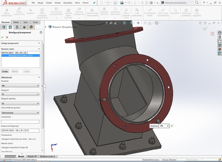

Witam serdecznie.
Czy istnieje w SW możliwość uzupełnienia wszystkich otworów w kołnierzu w jednej
operacji a nie klikania na każdy otwór ?
Otwory nie są robione kreatorem otworów a wyciągnięciem szkicu tak wcześniej to zrobiono ogólnie to cała baza jest tak bezsensownie zrobiona i teraz toolbox nie widzi oczywiście operacji otworu zeby wstawić smart fast. a klikanie na każdy otwór to czas niestety zmarnowany.
W inventorze byla opcja że gdy zbliżyłem sie ze śrubą do kołnierza automatycznie rozpoznawał wszystkie otwory i dawał opcje wypełnienia wszystkich. Może w SW też jest coś podobnego tylko ja nie wiem ?
2016-02-15, 18:52
A od czego są szyki? Oczywiście najwygodniej byłoby SmartFasteners'em ale są pewne wymagania co do tej operacji. Otwór nie musi być wykonany kratorem, ale musi być oddzielną operacją.
Jeżeli tak nie jest to pozostaje szyk: kołowy, oparty na operacji lub polecenie kopiuj z wiązaniami. Na pewno nie potrzeba wstawiać każdej śruby oddzielnie.
