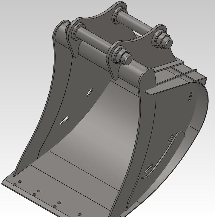

mam pytanie odnośnie modułu złożenia w SW. CHciałbym wiedzieć czy jest możliwe obcinanie wystających (nadmiarów) fragmentów części (blach) w złożeniu?? Np tak jak w module konstrukcje spawane. Jeśli to jest nie jane pytanie to wstawie screena, Obcinać za pomocą edycji cześći i wycinania potrafię, Chodzi mi o ty czy istnieje szybsze rozwiązanie

Nie ma takiego narzędzia... Możesz ewentualnie w podczas edycji blachy w złożeniu wybrać operację gniazda i odcisnąć w blasz wskazane inne części, jeżeli jednak blacha nie "wystaje poza obrys" tak jak na załączonym przykładzie to nic to nie da. Jeżeli w całości odcinałoby to wskazuje się obiekty do zachowania.
W tym wypadku zrobiłbym to przez odsunięcie powierzchni o zero, później wydłużyłbym ją by w całości odcięła wsytające fragmenty.
A w ogóle rozważ, czy nie wygodniej wykonać tę łyżkę jako jeden part wieloobiektowy, co nie zmienia faktu, że i tak cięcie nie będzie proste bo nie można przycinać blachy jak w konstrukcjach - do ściany.
ps. widzę tu symetrię - warto to wykorzystać.
