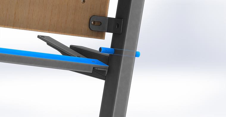

Chcę utworzyć wiązanie 2 elementów. Mianowicie chcę aby odbojnik widoczny na zdjęciu nie pozwolił na przenikanie przeciwwagi. Kiedyś robiłem takie rzeczy lecz teraz wypadło z głowy. Ktoś pomoże w tym temacie ?
2016-03-25, 12:14
Nie wiem jak to ma działać, ale zakładając, że ten trzpień (odbojnik?) ma 10mm średnicy nadałbym wiązanie między jego osią a tą podświetloną płaszczyzną.
Wiązania - zaawansowane, Odległość, wymiar minimum 5mm, wymiar maximum ile sobie kolega winszuje.
2016-03-29, 07:08
Dziękuje bardzo :)
