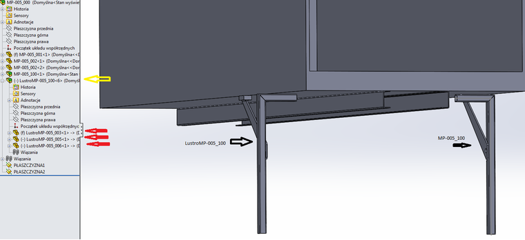

Witam, szukałem na forum podobnego tematu lecz bez powodzenia. Mój problem polega na odbiciu złożenia w złożeniu, czyli jeżeli robię lustrzane odbicie złożenia to tworzy mi się jego lustrzane odbicie z dopiskiem do nazw Lustro. Może ktoś wie jak zrobić, żeby lustrzane odbicie (żółta strzałka) zapisać pod nową nazwą, a elementy te które się powtarzają czyli zaznaczone czerwoną strzałką były wzięte z ich oryginalnych modeli np MP-005_003. Z góry dzięki za pomoc :) |

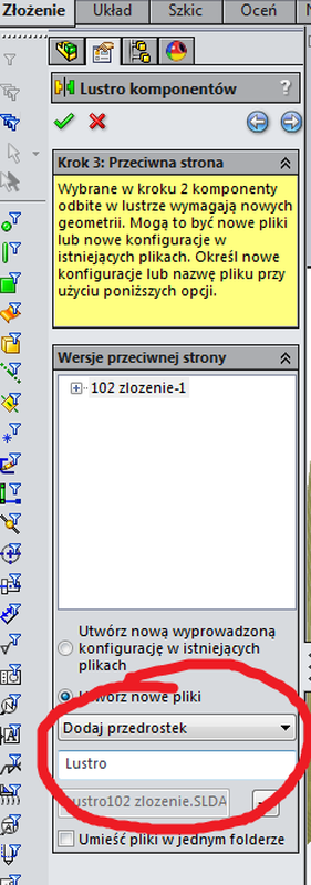

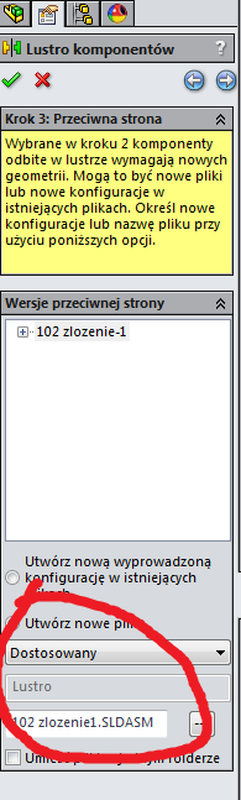

Co do zmiany nazwy lustra.Jak robisz lustro to możesz nazwę zmienić.![]() A jak nazwy w lustrze te same mają być to daj "dostosowany" |

Witam, Działa!!:D:D Nie tworze nowego pliku tylko tworze konfigurację w istniejących plikach. Jeszcze raz dzięki :) Pozdro |

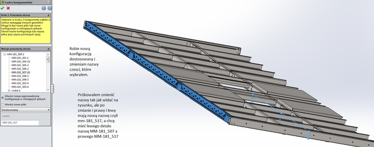

Witam, jeżeli chodzi o lustro złożenia i konfigurację tabeli wszystko jest jasne, ale teraz mam kolejny problem z lustrem złożenia i zmianą nazw części wybranych przeze mnie. Robie konfiguracje, domyślny i robię lustro, chciałbym żeby prawy detal w złożeniu był lustrzanym odbiciem lewego z inną nazwą, żeby przy gięciu ludzie wiedzieli, że ta część jest inna jeżeli chodzi o gięcie jej. Próbowałem zmieniać nazwy tak jak na rysunku, ale od razu prawy i lewy ma nową nazwę jak można to rozwiązać ? Z góry dzięki za pomoc:) |
