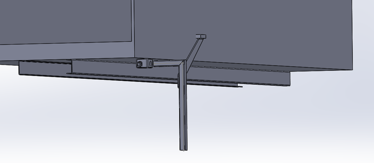

na forum dużo jest o zmianie miejsca położenia układu współrzędnych, ale brak informacji o późniejszym zmianie wymiaru np. profilu względem nowo utworzonego układu.

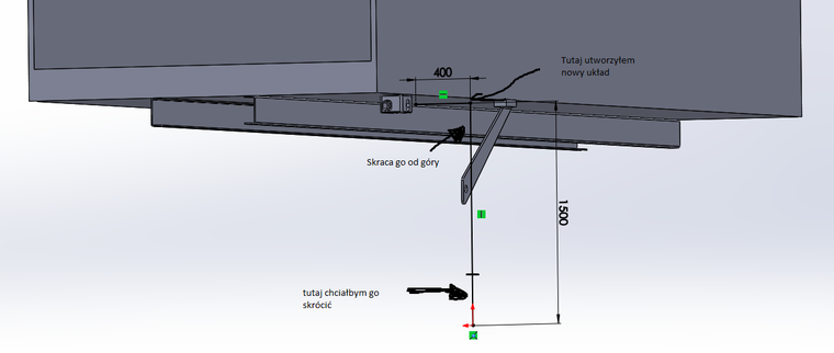

Problem jest tego typu, że po zmianie miejsca uk. wsp. chciałbym, żeby wymiar który zmieniam był zaczepiony w tym nowo utworzonym układzie i względem niego się zmieniał. Na zdjęciach jest na odwrót
Chciałbym zmienić wymiar tak, żeby od dołu skrócił się profil, a nie od góry. Nowy układ jest już wstawiony na górze
Takie coś się dzieję po skróceniu profilu

Dziwna metoda...jak wstawiasz ten nowy niby układ?
2016-04-15, 14:36
Geometria odniesienia --->układ współrzędnych. Wstawiam wierzchołek i osie.
Czy trzeba to jakość zaznaczyć żeby brał wymiary od nowego układu?Hymm
Dziwna metoda? :)
2016-04-16, 09:28
Napisz jak to ma działać a nie jaką metodą wykonane. Nie do końca rozumiem sens wstawiania nowego układu.
Skrócić parametrycznie belkę można co najmniej na kilka sposobów, ale z tym układem jakoś tego nie widzę.
