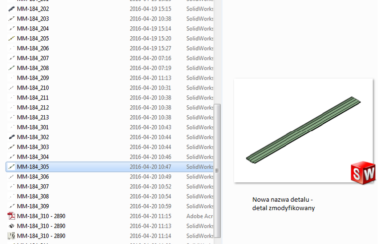

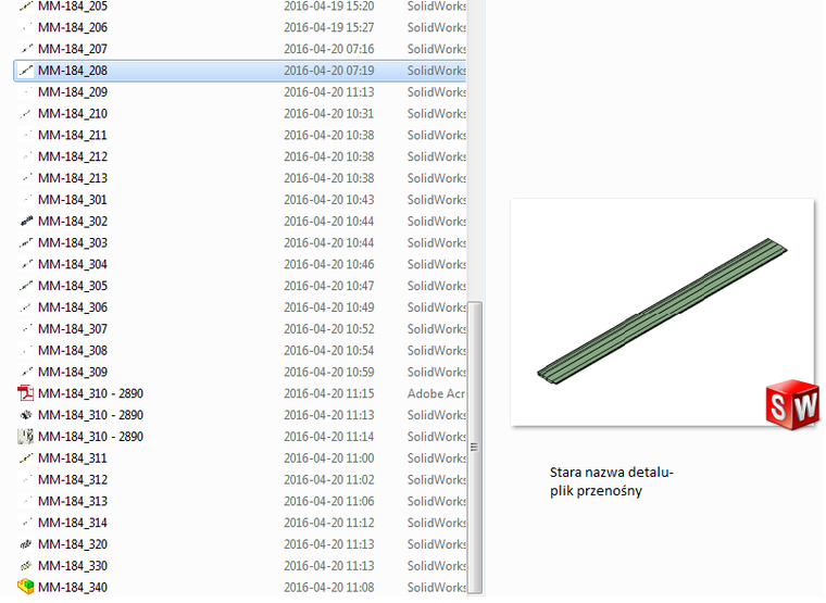

No właśnie i tu był błąd z mojej strony, ponieważ ja zapisywałem tylko najwyższe złożenie i jego rysunek. Chciałem dlatego tak robić, żeby nie było bałaganu w folderze, chodzi o podwójne detale w folderze z 2 różnymi nazwami. Bo mam stary detal ze starą nazwą i detal zmieniony z nową nazwą. (Foto)
I teraz te pliki przenośne np MM-184_208, których mam nową wersje MM_184_305, muszę usuwać. Niepotrzebna robota i bałagan w folderze.
I dlatego chciałem, zrobić plik przenośny najwyższego złożenia i rysunku, a później otwierać te detale, w których muszę dokonać zmian i je zapisać pod nową nazwą. Ale jak tu Panowie piszą jednak tak nie można?!
Zapisuje teraz wszystkie detale, złożenia i rysunki.
