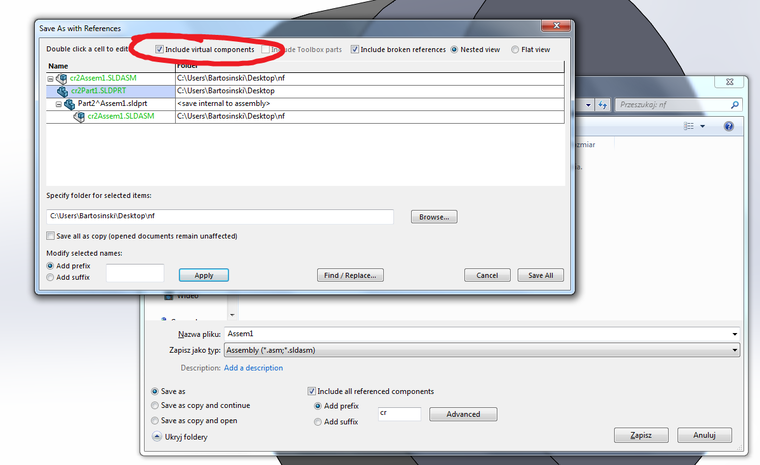

Mam taki problem. Ilekroć próbuję zapisać złożenie pod inną nazwą otrzymuję taki komunikat:
Po zatwierdzeniu i próbie edycji części w złożeniu otrzymuje komunikat, że część zdefiniowana jest w kontekście innego złożenia i nie mogę dodawać nowych relacji.
Generalnie chodzi mi o możliwość zapisywania złożenia pod inną nazwą i żeby nadal mieć, w tym złożeniu pod inną nazwą, możliwość zachowania relacji.

Może nie zaznaczyłeś, że ma z wirtualnych komponenty też ująć referencje?
2016-05-09, 14:33
Generalnie komunikat podpowiada co należy zrobić. Jeżeli złożenie ma odniesienia to należy zapisać kopię również odniesionych dokumentów. Czyli trzeba zapisać kopię (z nową nazwą) również tego złożenia, do którego odnoszą się zewn. odniesienia.
CZy masz włączone w opcjach "zezwalaj na wiele kontestów"?

Opcji "zezwalaj na wiele kontekstów" nie miałem włączonej.
Co do zapisywania odniesionych części, to właśnie tego chciałem uniknąć, ponieważ nie chciałbym zmieniać ich nazw.
No nic, będę po prostu robić jak do tej pory, czyli po zapisaniu złożenia pod inną nazwą przerywać odniesienia przy dalszej edycji jego części. Dziękuję za wszystkie odpowiedzi.
Edit: Rozwiązałem problem w trochę inny sposób, już mam to o co mi chodziło.
