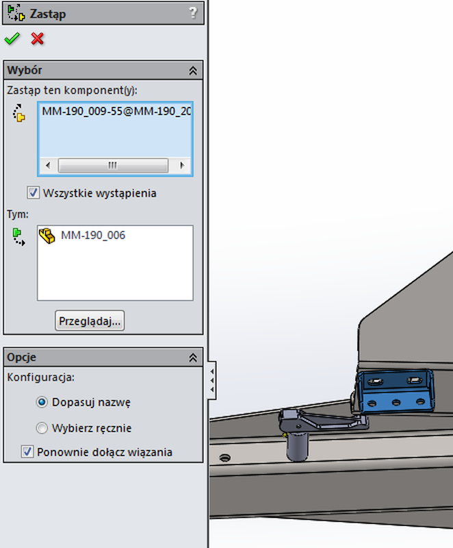

2016-06-21, 09:36
Wrzucam część w okno Tym: i po zatwierdzeniu wszystko znika. |
2016-06-21, 09:52
W okienku 'Tym:' pojawia się lista otwartych do edycji w danej sesji komponentów. Można sobie wtedy wybrać jeden z nich lub znaleźć inny wciskając 'Przeglądaj'. Usunąć tej listy nie można, zresztą po co? I uważaj na zaznaczenie 'Wszystkie wystąpienia' bo czasami chcemy podmienić tylko jeden element. PS. Widzę, że w trakcie mojej odpowiedzi zmieniłeś treść postu, tak się nie robi tylko pisze nowy post. |
2016-06-21, 09:57
Tak racja zauważyłem, że elementy w oknie to te otwarte. Tak czy siak po zatwierdzeniu wszystko znika i części nie ma.. w miejscu części, którą chce zastąpić |
2016-06-21, 09:58
A otwórz tą część do edycji, bo może w niej nic nie ma albo ma powygaszane polecenia. |
