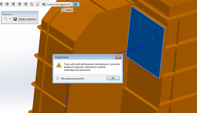

hej, Ostatnio napotkałem pewien problem w trakcie tworzenia części (w zasadzie szkicu) w kontekście złożenia. Szkic który tworzę dla nowej części jest de facto rzutowany ze ściany innej części i własnie tu wyskakuje komunikat i szkic ku mojemu zdziwieniu jest bez relacji/odniesień do tejże ściany. Przeszukanie opcji jak na razie bez skutku ;( |

Kolego, masz włączony przycisk Bez odniesień zewnętrznych, widoczny tylko w trakcie edycji w części w złożniu (lub wyłączone trwale w opcjach). |

No tak. Dzięki. |
