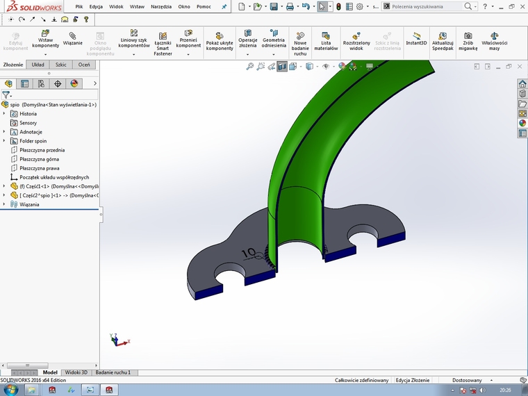

Witam, jestem początkujący i mam takie zapytanie odnosnie modelu ze zdjęcia. Musze zespawać rurkę z kołnierzem w miejscu czerwonej lini tak aby była mozliwosc to później wyjąc. Jaką operacją byłoby najlepiej to zrobić. Z góry dzięki za pomoc.

W złożeniu można dodawać ściegi spoin jak tu :
Ruch swobodny elementów definiują też wiązania aby przesuwać elementy względem siebie można je wygasić a nie usuwać .
w linku masz ten opisany model podejrzysz sobie co i jak.
http://www.pswug.info/image/forum/forum_760_1_2441_8769.sldasm
http://www.pswug.info/image/forum/forum_760_1_2441_8770.sldprt

No dobrze, ale co znaczy "zespawać"?
Tzn. połączyć czy pokazać spaw. Jeżeli to drugie, to czy w formie 3D czy w formie uproszczonej?
Rozumiem (z lokalizacji posta) że chodzi o złożenie a nie część wieloobiektową, ale przed odpowiedzią postaraj się doprecyzować pytanie. Co prawda Piotr już odpowiedział, ale pokazał tylko jedną opcję.
