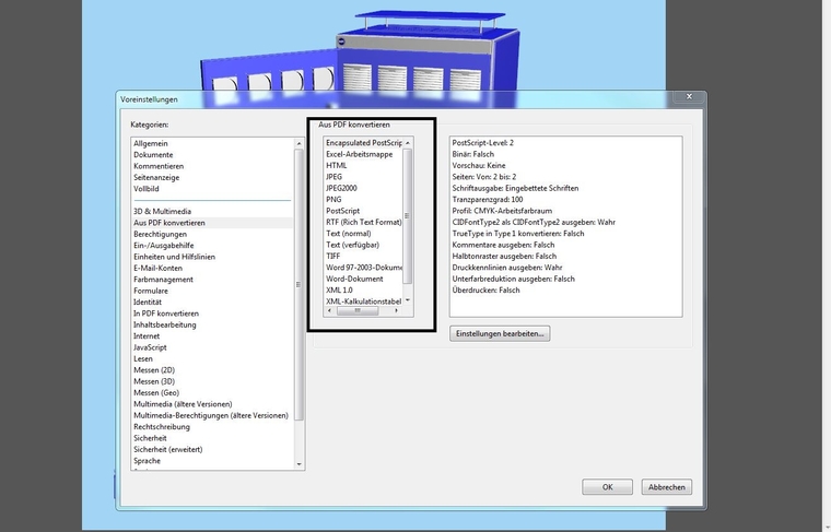

wielkie dzieki, faktycznie jest to mozliwe, ale u mnie cos nie dziala, chyba mam jakas wybrakowana wersje Adobe, bo nie moge znalezc tych rozszerzen :(

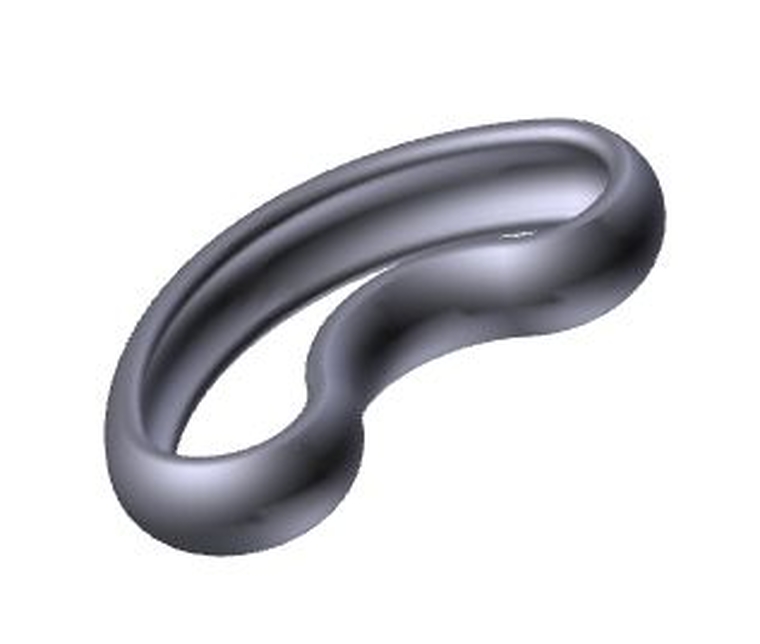

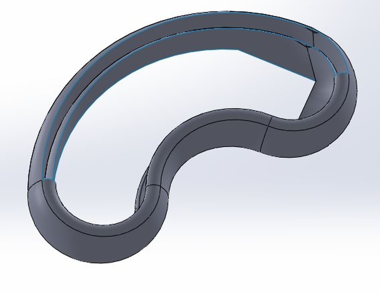

A z ciekawości zrobiłem taką konwersję i na obłych bryłach słabo...
Może żonglerka opcjami dałaby lepsze wyniki. Ale w sumie format pdf jest po to, żeby coś w niego wsadzić, ale nie wyjąć...
Poniżej oryginał, oraz zaimportowany iges.
