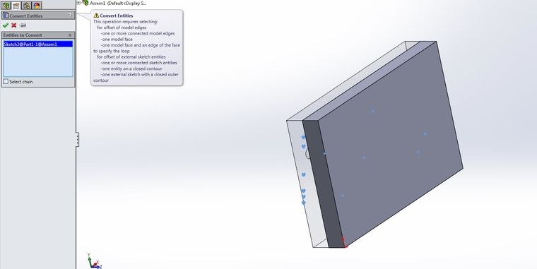

Mam problem z konwertowaniem lokalizacji otworów w kontekscie. Mam zlozenie w ktorym czesc1 zawiera otwory wygenerowane przy uzyciu kreatora otworow (przykladowo fi5), wstawiam czesc2 do zlozenia, konwertuje gabaryty pierwszej czesci, wyciagam i mam baze. Bedac dalej w zlozeniu, edytuje czesc2, kreator otworow i chce skonweterowac lokalizacje otworow (punkty) z czesc1 pod gwinty w czesc2 - lecz mam blad jak na zalaczonym zdjeciu.
Czy da sie to jakos ominac/naprawic?

Kolego, do tego służy Seria otworów a nie kreator. Tzn. że dałoby radę konwertować krawędź cylindryczną i do niej się odnieść punktem, może da się wstawić punkt (jako geometria odniesienia), tak czy inaczej sugeruję użyć serii otworów.
