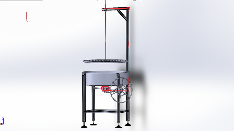

Witam . Mam problem ze zrobieniem liny i związaniem jej tak żeby się nawijała na bęben kręcąc kołem . Jeśli ktoś wie jak zrobić taką elastyczną line i zrobic odpowiednie wiązania proszę o pomoc .

Ta lina z przykładu nie chce się nawijać po kręceniu korbą czym to jest spowodowane ? Mój cel to nawinąc line tak jak na obrazku . W tym przykłądzie ze strony były wprowadzane jakieś dodatkowe równania ? Prosze o kilka kroków o utworzeniu już zarysu liny .

Nigdy się nie bedzie nawijać w czasie rzeczywistym tylko kręcąc korbą. Trzeba przebudować, a zatem można to pokazać w animacji a nie za pomocą wiązań.
Równiania służą przeliczeniu długości odcinka liniowego na ten zawinięty (helisą).
