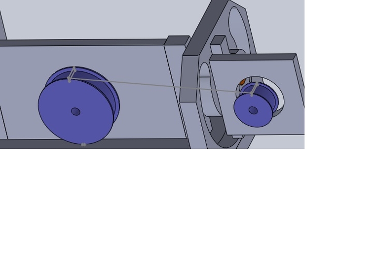

Mam złożenie składające się m.in. z dwóch kół zębatych, chciałbym zamodelować pasek między kołami /może być w uproszeniu, np jedna część paska górna/. Jak to wykonać? chciałem to wykonać właśnie w złozeniu celem sprawdzenia czy pasek nie będzie o coś zawadzał
2017-04-17, 18:57
Jest specjalna operacje (rozwijana zakładka - operacje złożenia) i nazywa się Pas/łańcuch.
