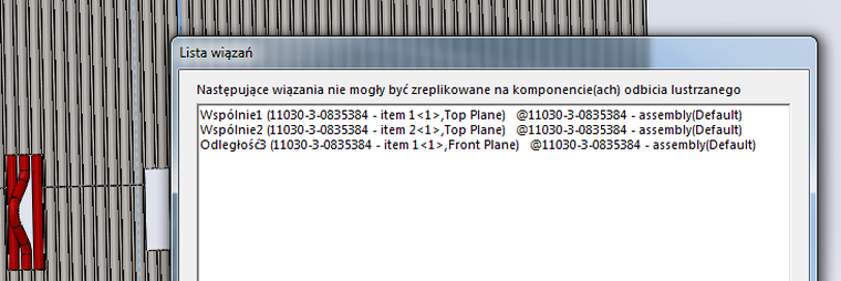

Tak się zastanawiam z jakiego powodu wiązania w lustrze nie potrafią się zreplikować (robię wersję strony przeciwnej rurki giętej).![]() |

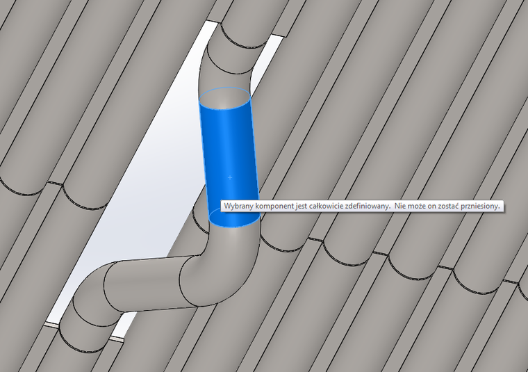

A spróbuj poruszać tym lustrem, czy rzeczywiście jest ruchomy. Z obrazka nic nie wynika bo tam są tylko nazwy...mi się to czasem zdarzyło w elastycznych złożeniach czy w elementach kontekstowych. Myślę, że może mieć wpływ również wybór (czy reorientacja czy nowa część). Ciężko coś podpowiedzieć nie widząc. |

Nie da się nim poruszać. |
