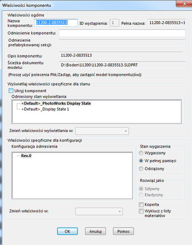

Co się stało z otoczką w 2017? Nie bardzo się da zmienić komponent w otoczkę. |
2017-05-17, 15:21
Otoczka od jakiegoś czasu nazywa się kopertą! To w sumie jest ciekawe, ponieważ w niektórych miejscach nazywana jest otoczką a w innych kopertą. Nie mniej jest to to samo. |
2017-05-17, 15:28
No nieźle ;) |
2017-05-19, 07:01
Podłączę się pod temat z pytaniem do czego służy ta opcja - pomoc SW bardzo oszczędnie traktuje tę kwestię. |
2017-05-19, 08:23
Otoczka/koperta taka część, która kiedyś była wymyślona pod kątem zaznaczania komponentów w złożeniu (wybieranie wewnątrz, przecinających, na zewn.). Można ją było również wykorzystać do wykluczenia komponentu z LM. Dziś już jest dużo więcej możliwości, ale narzędzie pozostało... |
