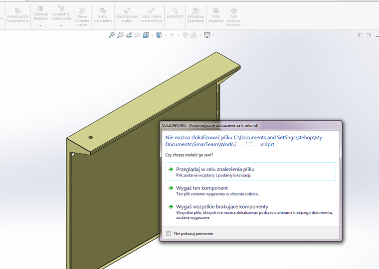

Na początek witam wszystkich jako, że to mój pierwszy post.
Mam mały problem z załadowaniem złożenia, gdyż brakuje mi plików sldprt, jednak podczas wyświetlania komunikatu o tym, że program nie może odnaleźć plików widzę to złożenie. W innym programie mogę sobie to złożenie załadować jednak akurat w tym wypadku występuje jakiś problem. Czy ma ktoś pomysł jak wyświetlić takie złożenie?

Zapisz złożenie w ten sposób: menu Plik/pack and go (plik przenośny się to kiedyś nazywało).
2017-05-31, 10:22
Jeśli będzie zmieniona nazwa (pliku-części), lub plik-część będzie przeniesiona w inne miejsce, to zawsze będzie taki komunikat. Wyjściem jest podanie linku do części lub trzymanie wszystkich części, złożeń w jednym folderze.

tak jednak nie mam plików sldprt mam tylko sldasm
2017-05-31, 11:49
sldprt to pliki części a sldasm to pliki złożeń. Jeśli nie masz części to jak chcesz zrobić złożenie ? Pewnie te części są w lokalizacji, która nie jest w strefie działania złożenie (zostały zmienione nazwy lub folder). Widzisz złożenie , ale to jest tylko obraz zapamiętany przy zapisie gdy jeszcze te części były.
Nie wiem jaki inny program otwierający to złożenie masz na myśli.
2017-05-31, 12:14
Nie słyszałem o programie, który otwiera złożenie bez części składowych - myślę o załadowaniu do pełnej pamięci a nie tylko do wglądu.
Reasumując, trzeba te pliki odnaleźć by móc odtworzyć pełne złożenie.

Panowie program, który otwiera sldasm bez innych plikow powiazanych z tym zożeniem to ironcad jako, że zajmuję się usługami jestem zmuszony korzystać z kilku programów, ale czasem wygodniej mi jest takim raz takim. Dlatego to pytanie, skoro mogę w innym programie to otworzyć, co więcej przy włączaniu sladasm solidem wyświetla mi się jak na załączniku z pierwszego posta to oznacza, że coś powinno dać się z tym zrobić.

Po drugie - może nie wiesz, więc wyjaśnimy. Plik sldasm to plik złożenia. W nim są party. Tu masz dwie opcje - albo party są osadzone w pliku sldasm (nie tworzą osobnych plików na dysku), albo są osobnymi plikami.
W tym drugim przypadku plik sldasm jest tylko "nośnikiem" informacji, jak sa ze sobą powiązane te party.
Jak wynika z załączonego obrazka, party znajdują się na komputerze użytkownika o loginie stehop. Jak masz do nich dostęp to dobrze, wskazujesz ścieżkę i tyle. Jak nie masz (dostałeś tylko plik sldasm) to nic w Solidzie z tym nie zrobisz.

Panie Tadeuszu dziękuję za ostanią informację, nawiązującą ze się nic z tym nie zrobi.
Chodzi mi poprostu o to, że jeżeli się wyświetla wstępnie to złożenie bez partów to może być gdzieś informacja o chociażby geometrii detali.
