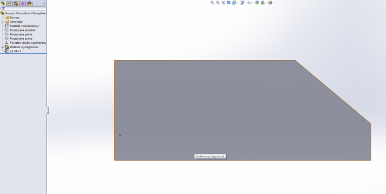

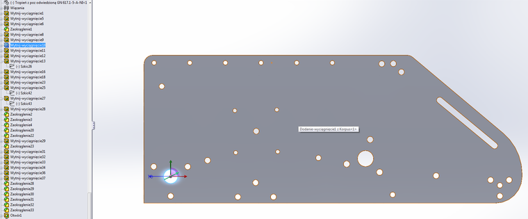

Witam, tak jak w temacie. Stworzyłem złożenie, które wiadomo składa się z wielu części. W momencie, gdy chciałem coś zmienić w części to robiłem operację (np. zaokrąglenie etc.) w złożeniu, a nie w części. I teraz mam problem, że kiedy chcę utworzyć rysunek to wczytuje mi część "nieupiększaną"- czyli tą bazową,a nie co jest w gotowym złożeniu.
Jakaś pomoc czy da się zrobić rysunek z części ze złożenia, a nie z samej części?
Pierwszy obrazek: część ze złożenia, do której otwory etc. zostały dodane w złożeniu (nie drzewku części tylko osobno).
Drugi obrazek: część rodzima, która wyświetla się na rysunku.

A dlaczego robiłeś to w złożeniu? To się robi w części, względnie z poziomu złożenia w edycji komponentu (w kontekście).
Operacje złożenia są oczywiście dostępne, ale wykonuje się je tylko w uzasadnionych przypadkach. A co do pytania, trzeba zaznaczyć rozejście się operacji do części.
