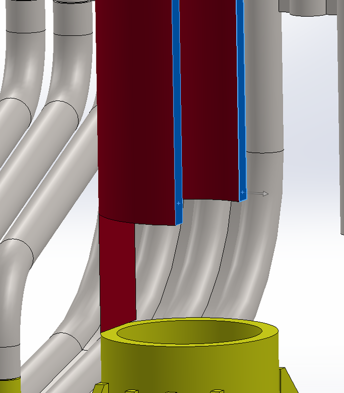

Problem jest taki, że SW jakby pamięta operację wycięcia w złożeniu i mimo, że jest ona wygaszona to na grafice nadal jest. Przebudowa nie pomaga.
2017-07-06, 12:43
Przebudowa ctrl+B czy +Q? Spróbuj tej drugiej(tzw. wymuszonej).
Druga sprawa, zapisałbym to np. do pdfa 3D by sprawdzić, czy faktycznie program nie widzi geometrii czy tyko nie odświeża podglądu w oknie SW.
2017-07-06, 12:57
Samo się naprawiło po resecie.
