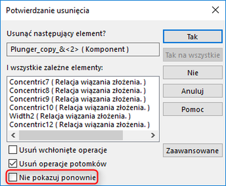

Trzeba podczas usuwania części wybrać Usuń operację potomków. A co Tobie przeszkadzają te szare wiązania?

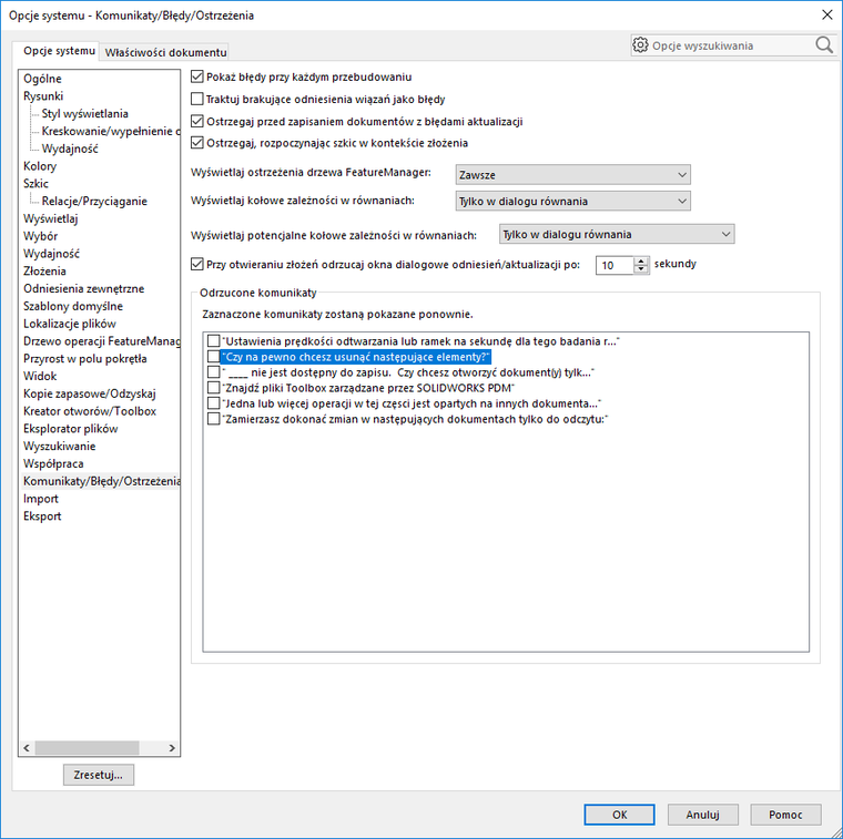

możliwe, że odrzuciłeś okno do automatycznego usuwania elementów zależnych.
możesz je przywrócić w opcjach.
