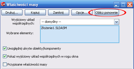

Wita, chciałem spytać jak zważyć całe złożenie? Jak wywołamy właściwości masy dla całego złożenia to nie możemy w opcjach właściwości masy ustawić własnej gęstości. Próbowałem przypisać materiał do każdej z części złożenia ale i to nie pomogło. Proszę o pomoc.

Jeśli przypiszesz materiał każdej części i przejdziesz do złożenia i klikniesz właściwości masy to kliknij jeszcze oblicz ponownie

OK. faktycznie dzięki. Nie tknęło mnie na klik "oblicz ponownie":)
