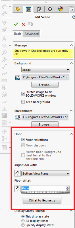

Przeważnie podłoga zasłania model.

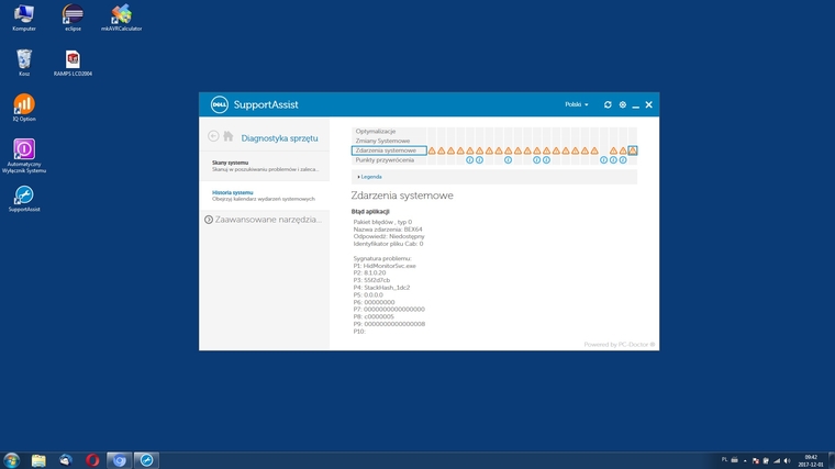

Właśnie zająłem się skanowaniem systemu i dostrzegłem jeden komunikat o ostrzeżeniach. Problem odnosi się monitora. Czy to aby to było przyczyną ? Sterowniki i diagnostyka w porządku przebiegła.

To "wina" perspektywy, nie należy jej używać podczas normalnej pracy (chociażby dlatego, że wymiary zanikają). To samo dotyczy kamer, włączamy je do renderowania lub tworzenia animacji.
2017-12-02, 07:13
Włączam ją do robienia zdjęć, jednak chce ustawić model do zdjęcia i irytujące jest jak nagle znika. Zazwyczaj robię to w oknie głównym
