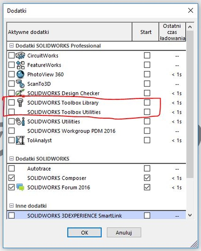

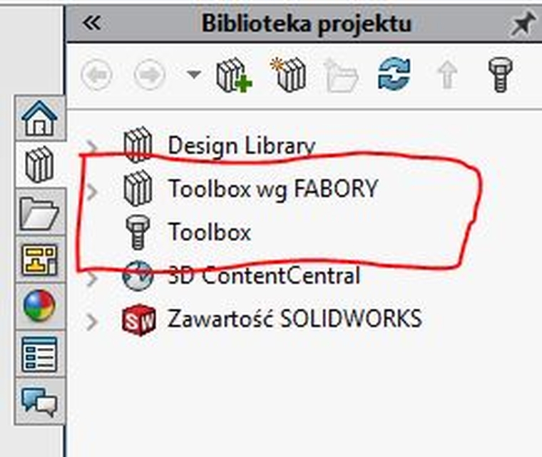

Prawdopodobnie Twój problem polega na tym, że stary toolbox "gryzie" się z tym Twoim. Czy usunąłeś starą lokalizację toolboxa i zastąpiłeś nową? Czy raczej dodałeś nową bibliotekę oprócz tej istniejącej? Jeśli to drugie i w bibliotekach masz dwa foldery toolbox jak poniżej:
To możesz sprawdzić jedną rzecz. Wyłącz toolbox'a z dodatków i spróbuj jeszcze raz przeciągnąć część z nowego toolboxa
Jeśli to pomaga. To masz dwie opcje:

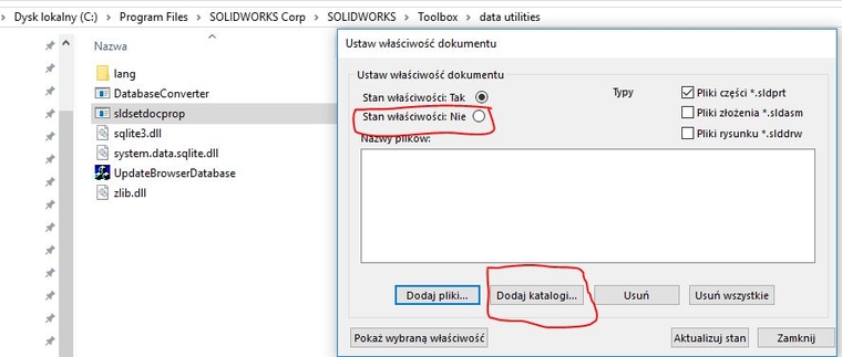

2. Usunąć parametr toolboxa z plików Twojej nowej bazy. Aby to zrobić musisz przejść do folderu jak poniżej i uruchomić program "sldsetdocprop", a następnie wczytać katalog nowego toolbox'a i zmienić ich stan właściwości na "Nie"
