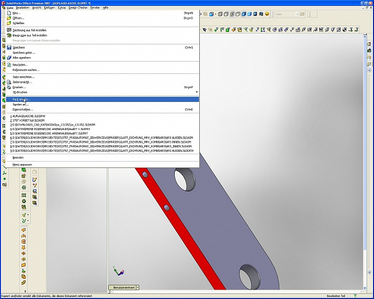

Powidźcie mi czy możliwe jest zapisanie złożenia z innymi nazwami plików? Tzn. proponuje dla każdego komponentu (część, złożenie) całkowicie inną, nową nazwę - klikam i mam na dysku zmienione nazwy plików jak sobie ustaliłem.

jest to mozliwe - funkcja Pack  & Go - tam mozna dodac prefix lub suffix do nazwy.

Plik przenośny (pack & go) umożliwia zmianę nazwy, dopisanie frazy na początku lub końcu lub zamianę części tekstu na inną. Można zmienić ścieżki, nazwy lokalnie i globalnie.
Jeżeli chcesz zmienić nazwę z poziomu części, to również wybiera się plik przenośny > zmień nazwę.
